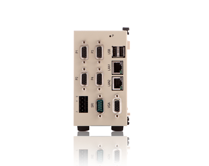

FC-A-80RD, FC-B-80RD
Delta手臂專用IO分離式控制器,緊緻尺寸能夠快速整合外部設備,節省開發時間並提供最高水準的控制效果。
-整合IO、AD/DA模組化,可獨立擴充或拆卸-緊緻尺寸,減小產品電控箱體積-配備串列通訊和脈衝通訊軸向選擇,支援多種通訊方式-配備RS485、VGA、USB供外部設備輸入/出

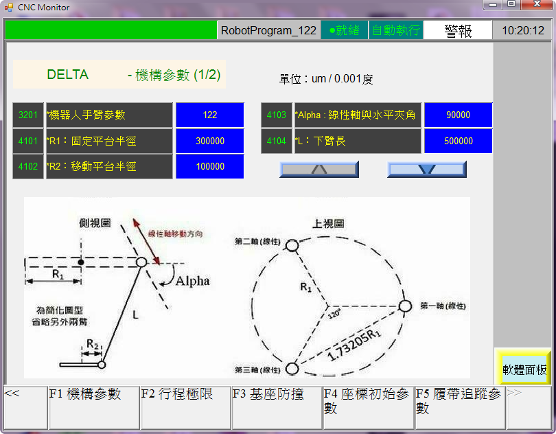

-支持專用語法輸入,運動程序專為機器人規劃-支持圖形對話式教導動作流程,依照控制器指示輸入參數-無須記憶控制器程序指令,縮短工程師學習曲線

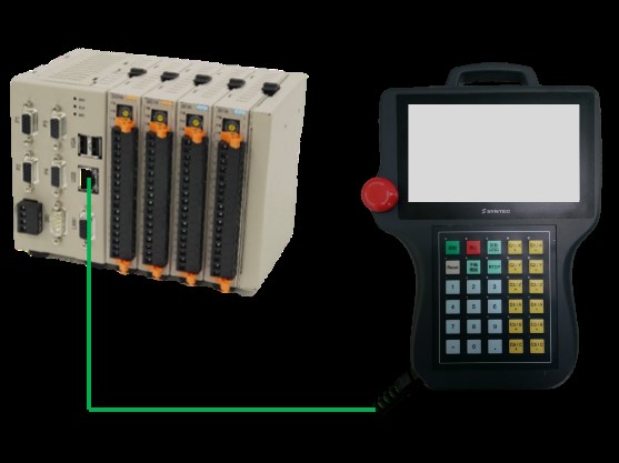

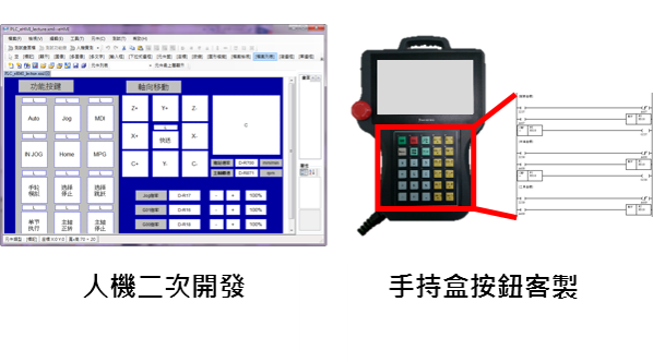

-提供二次開發應用工具,可依需求客製人機介面、PLC與MACRO-支持手持盒按鍵客製,按鍵對應功能自己決定-提供模組化開發流程,簡單配合PLC與人機完成工藝開發

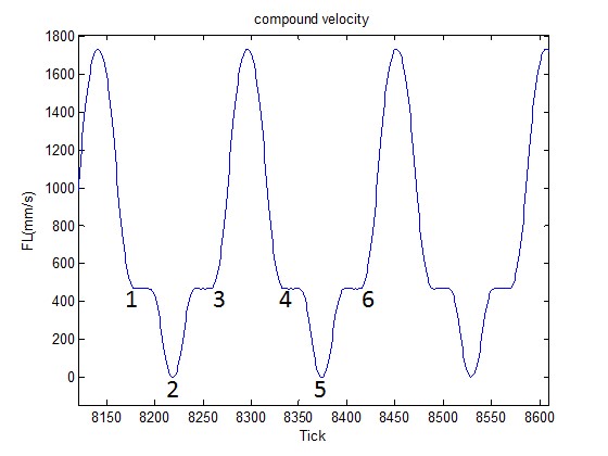

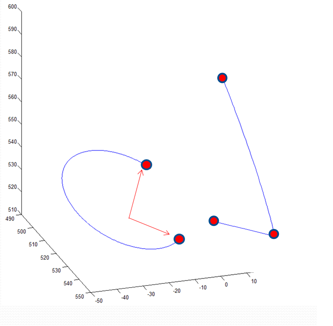

-沿襲CNC系統高速高精優點,支援路徑插補,速度規劃平順 -支援轉角平滑,增加取放效率 -內建算法提供奇異點規避功能 -支援線性馬達Delta機型,無須自行開發算法
-沿襲CNC系統高速高精優點,支援路徑插補,速度規劃平順-支援轉角平滑,增加取放效率-內建算法提供奇異點規避功能-支援線性馬達Delta機型,無須自行開發算法

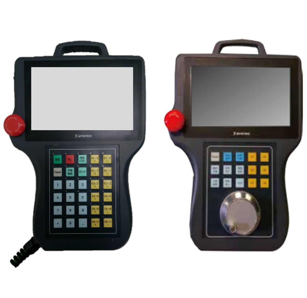

-專用按鈕名稱-實體急停與安全開關按鈕-手輪依據需求選配

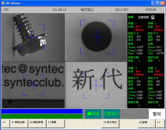

-控制器顯示視覺畫面,不需外接屏幕-控制器可設定視覺相關參數及功能-簡易校正空間坐標-G/M code 即可達成二次開發

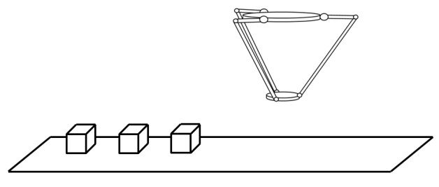

-支援輸送帶上不停止之加工應用,適合食品業、包裝業等流水線工作-配合視覺檢測,輕鬆達成高效率自動化生產系統
