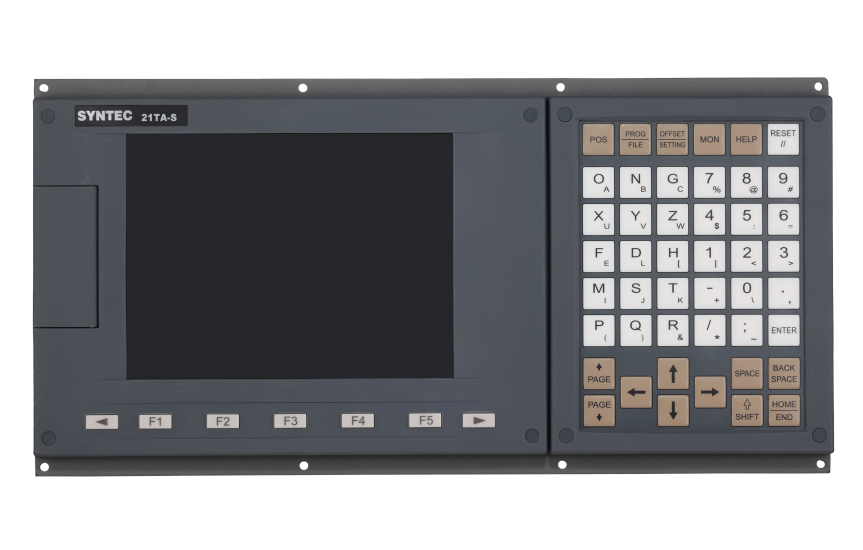

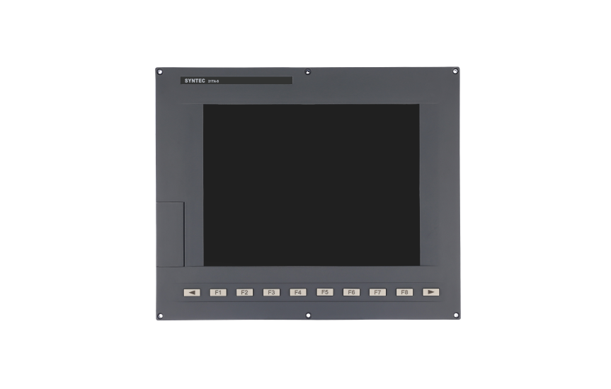

21系列(總線)
21TA-E,21TB-E
搭載安川總線通訊控制方式,改善傳統脈波式泛用型控制器配線及擴充性問題,使系統更簡化,更有擴充性,裝配更容易。
支援M3串列通訊的高性能產品
新代21系列控制器支援安川Mechatrolink-II/Mechatrolink-III串列通訊伺服系統,通訊頻寬大幅提升到100Mbps,解析度最高可支援到24位元,有效提高加工的平滑性。
串列通訊控制方式配線簡單,擴充性高,抗干擾能力強,對比泛用脈衝控制更能提高整體系統的彈性與可靠度。
伺服整合
控制器提供伺服整合功能,直接對驅動器進行調適,加速機台開發。
安川壽命預測
驅動器異常,提前發出警告,預先準備更換重要部件等,提升稼動率並即時調整產線排程。
*軟體版本:10.116.36以上
雙主軸乘載攻牙
主軸無需減速到零,甚至可以維持原本的轉速,以主軸與動力刀之間的速度差進行攻牙,大幅降低攻牙所需的時間。
極速螺紋車削模式
使用Overlapping技術,有效改善車牙循環退刀的工藝,提升車牙效率,節省20%以上的時間。
軸交換功能
第一軸群的刀塔可與第二主軸一同加工;同時第一主軸借用第二刀塔加工降低機台所需要的刀具數量,更靈活的加工應用,提升加工效率。
21系列(總線)
型號21TA-E21TB-E
軸數46(8)
最大I/O數96/96
顯示器8"/10.4"8/10.4
伺服串列/M3
通訊網路/RS-485
主系統軸群2
儲存空間512MB
