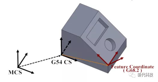

功能一斜平面加工
    斜平面加工(Feature Coordinate)即:斜平面坐標系或特徵坐標系,可以讓程式坐標轉到任何角度,然後再用普通的三軸加工程式來進行加工。

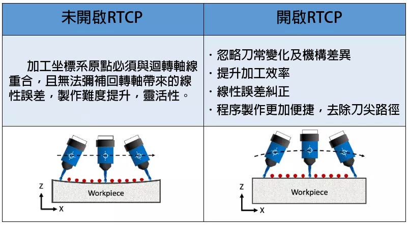

功能二:RTCP
        RTCP(Rotational Tool Center Point)即:刀尖點控制功能。開啟RTCP後,可直接以刀尖點所在坐標來控制。

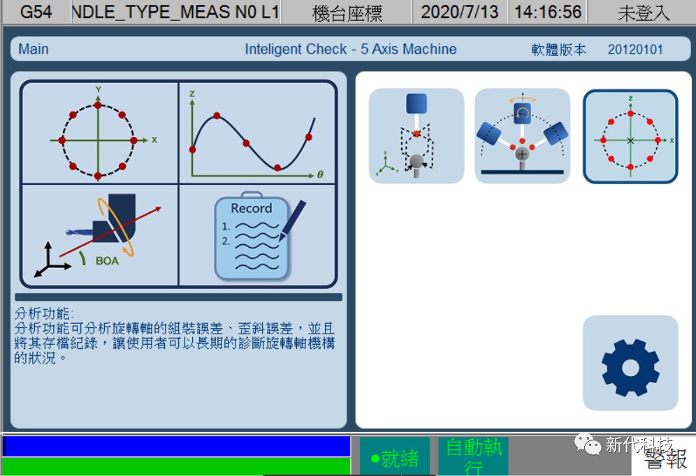

新功能一:iCheck 機構鏈量測方案
    iCheck機構鏈量測方案,是我們公司自主研發的針對各結構五軸的五軸機構鏈校準方案。
支援豐富機型
    可應用於擺頭、混合、轉台型五軸機型的機構鏈校準。
 操作便捷
    使用時需要機床配備探針,捨去複雜的操作步驟,通過簡單的參數設置就可以進行使用,節約了客戶的技術精力。
 結構誤差變化分析
    可對五軸機床的組裝誤差、傾斜誤差進行分析,同時可儲存分析數據,讓使用者可以長期的診斷各選擇軸的機械狀態。

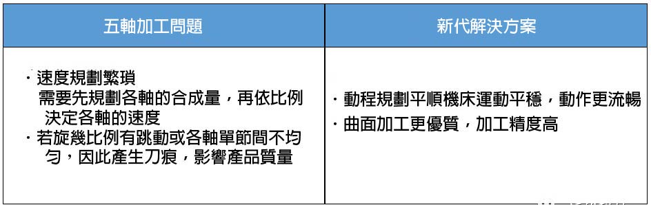

性能優勢:五軸動程方案
● 非線性刀尖點速度控制
    動程規劃過程中,參考加工檔案描述的刀尖點資訊,並透過非線性機構鏈推算每個單節的軸向運動情形,依次來規劃加工速度,預先避免違反運動參數限制。
● 姿態平滑
新代五軸控制方案以強大的功能和性能優勢讓五軸加工更簡單,更精準,更高效!
