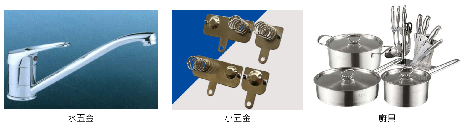

平台焊被廣泛應用於五金行業金属焊接加工,涉及到小五金、水五金、廚具等領域。

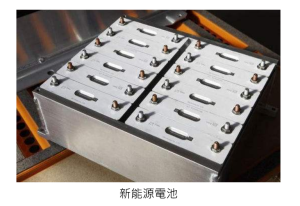

振鏡焊適用焊點多且小的薄板金件加工,設備多會搭配視覺方案,以產線批量加工,涉及到新能源、電子行業等領域。

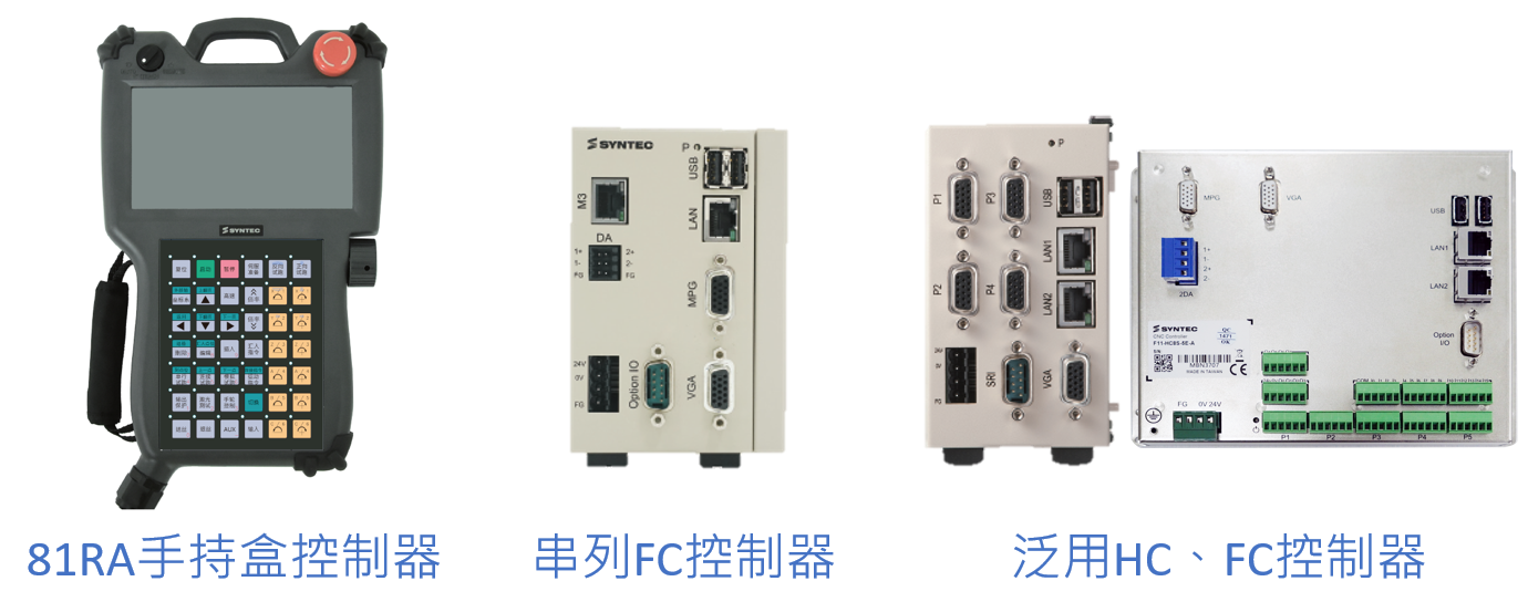

平台焊、振鏡焊採用FC系统,手臂焊採用81RA手持盒系統,為高階串列系統支援M3、EtherCAT等Ethernet-base串列式通訊方式,配線簡單、擴充性高、抗干擾能力强。
針對簡單標準控制需求,平台焊提供經濟泛用FC、HC系統,驅動系統開放選擇多樣,亦擁有控制可靠度。

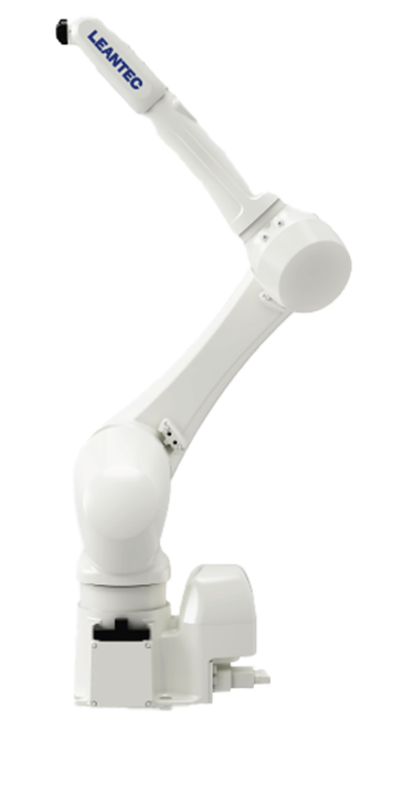

手臂焊提供K系列機器人本體,採用日系廠商代工本體,整合新代包套電控,控制精度高,是高貴不貴的進口替代方案。

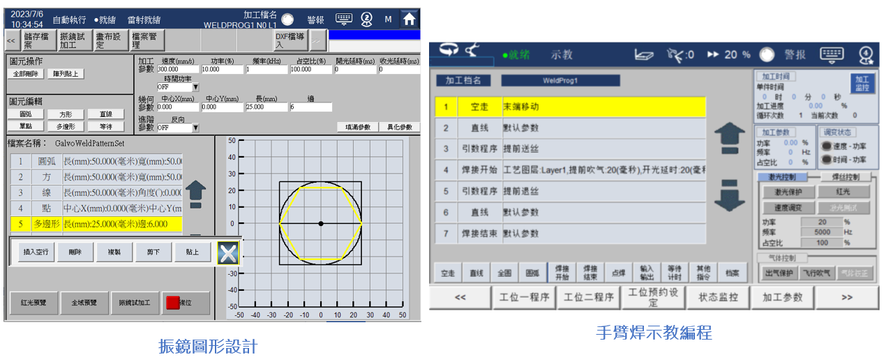

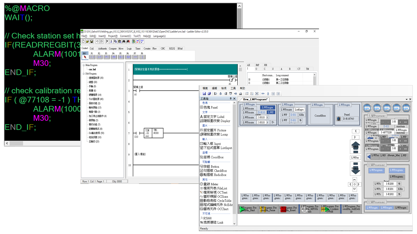

針對雷射焊接行業習慣,包裝平台焊、振鏡焊、手臂焊專用人機提供良好操作體驗,圖形對話示操作與簡易示教程式不需記憶特殊命令與法,操作直覺降低應用門檻。

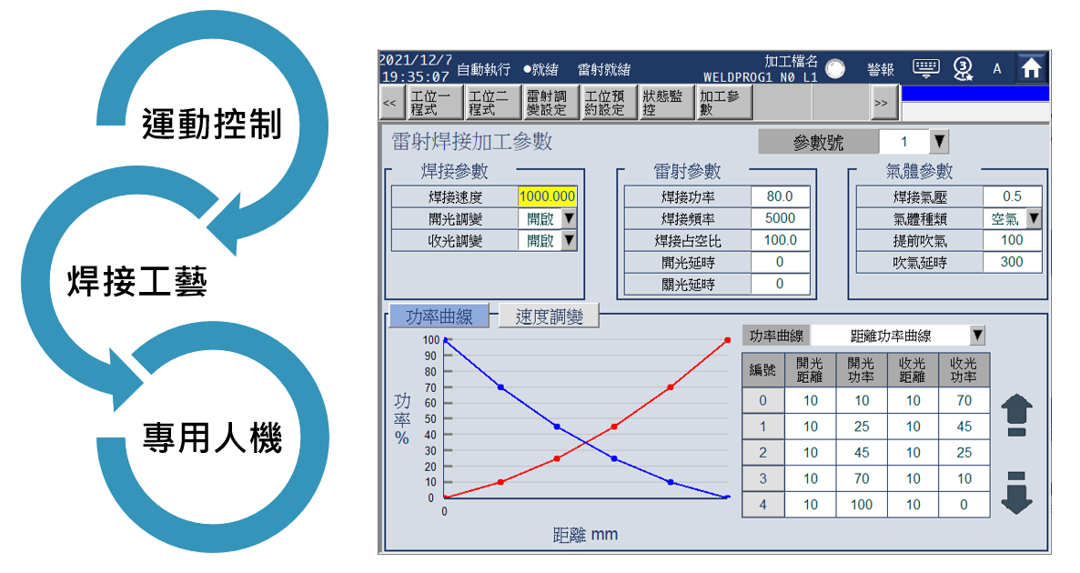

基於機床運動控制基礎,提供穩定多軸運動控制能力。新代在焊接工藝與運動控制高度整合,針對焊接製程提供專用解決方案。RTCP表面速度控制,提供四五軸聯動下精準控制,刀尖點在工件表面速度運動軌跡。並提供機構練校正功能,快速校正機台,免去機構尺寸誤差測量麻煩。
● 雷射焊接工藝應用
引入完整雷射焊接產品工藝功能,支援多工位預約、送絲焊、Wobble焊等行業進階功能,客服加工難點與提升加工效率。並且提供市面上多種雷射源控制、支援雷射源監控與加解密。

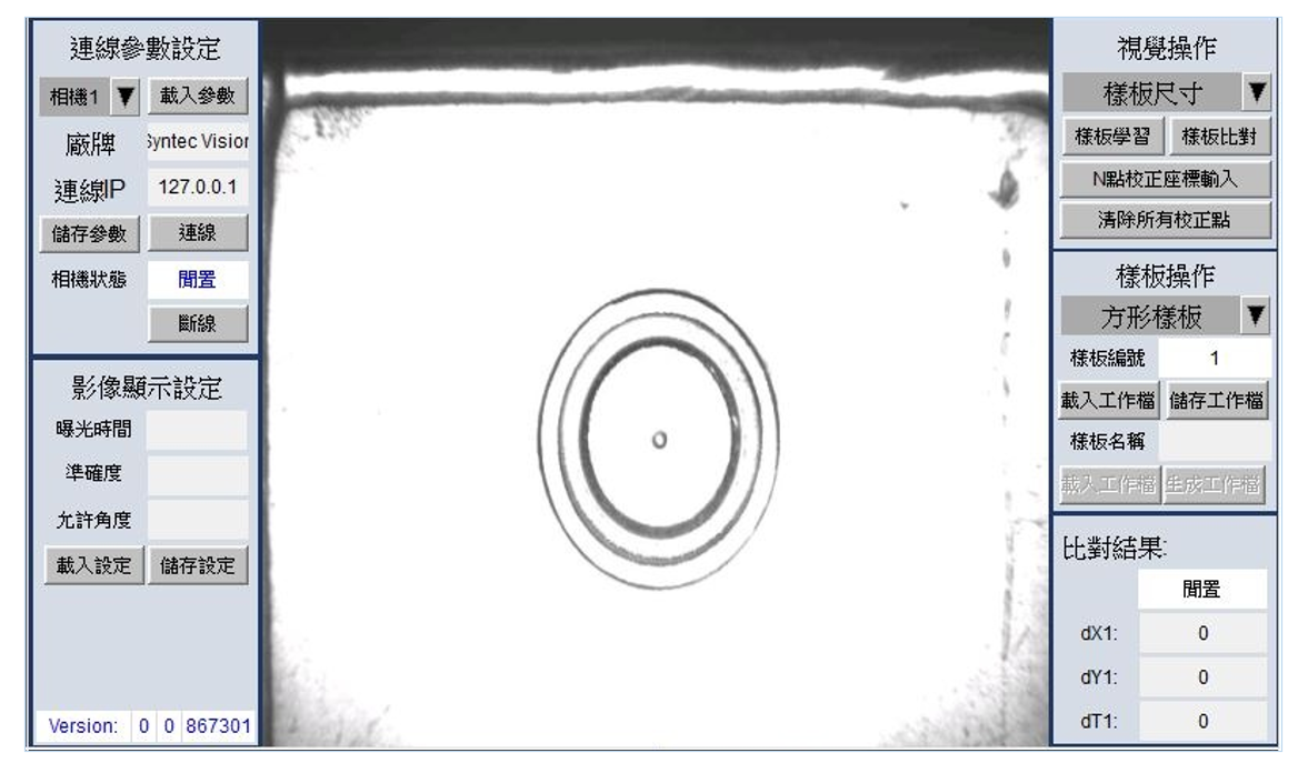

控制器即可顯示視覺畫面,操作直覺友善,輕鬆滿足工件對位、視覺測量需求。可於控制器上直接調整視覺參數,操作一氣呵成。

支持二次客製開發,不需寫程序也成開發加值功能,提升機台行業專用工藝。陣列加工模式、旋轉軸模式、循環加工快速啟動等功能,提升加工效率。手臂焊外部軸,擴充容易,控制精準且穩定。
