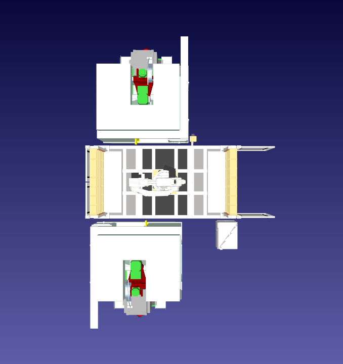

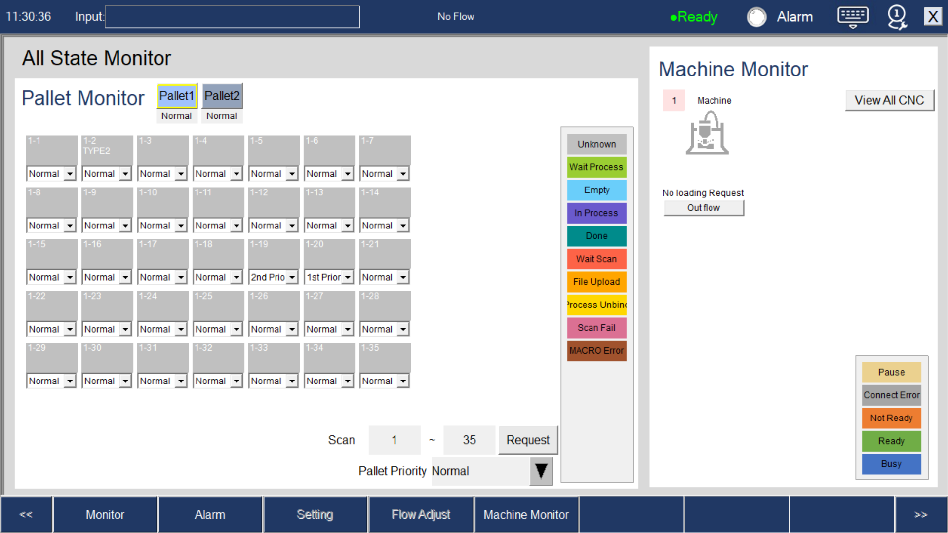

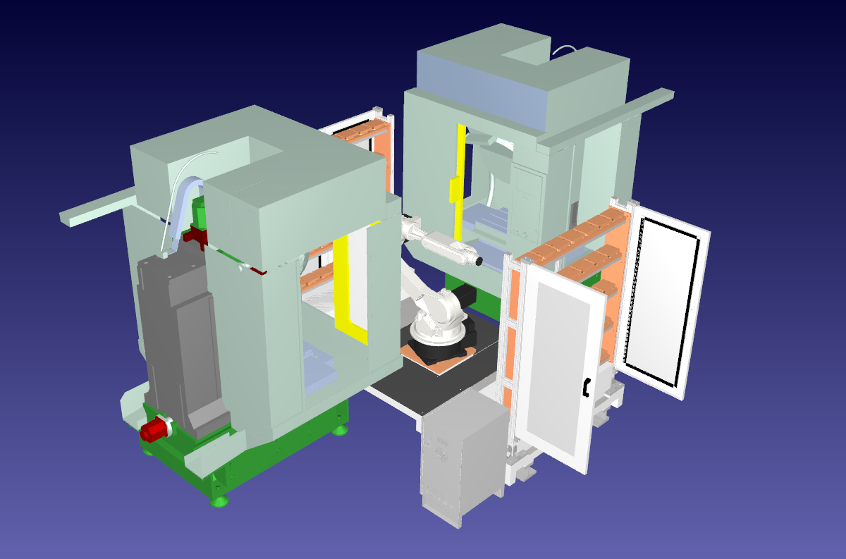

在此合作案中,新代馬來西亞團隊主導,協助客戶優化加工流程,添加了進料盤在機器人的兩側並可容納數十個工件。同時,將系統配備了新代開發的Robot Center應用程式,該應用程式具備主控制器和HMI的功能,並擁有RFID標籤和讀卡器,以及快速更換機器人末端夾爪的功能。

● 中控軟體:輕鬆的工件管理
● 中控軟體:上傳、刪除和分配給各種數控控制器品牌的程式。能夠遠程操作。

● 六軸機械手臂一對二車床上下料

● 新代中控應用程式結合了工件管理和數控程序兩大功能
更值得關注的為新代中控應用程式整合了 工件管理和數控程序。
有別於許多中控軟體無法支援其他品牌進行整合,在這成功的案例,新代中控軟體與各廠牌CNC機床系統無縫整合!
軟體安裝在工業電腦上,讓使用者可以享受到PC的許多好處,例如網路共享和網頁功能,提升了操作上的便利性。中控軟體的工件管理系統可通過RFID技術的應用,例如 產品ID、加工程序和加工工藝流程讀取到重要的資訊並精準高效管理工序與生產狀態。
這款直觀的軟體解決方案使操作員能夠監控和管理工件資訊,確保與各種品牌的數控控制器無縫整合和程式協調。讀取和分配加工程序給不同的數控機床的能力使中小企業能夠迅速適應不斷變化的生產需求,優化他們的製造過程。

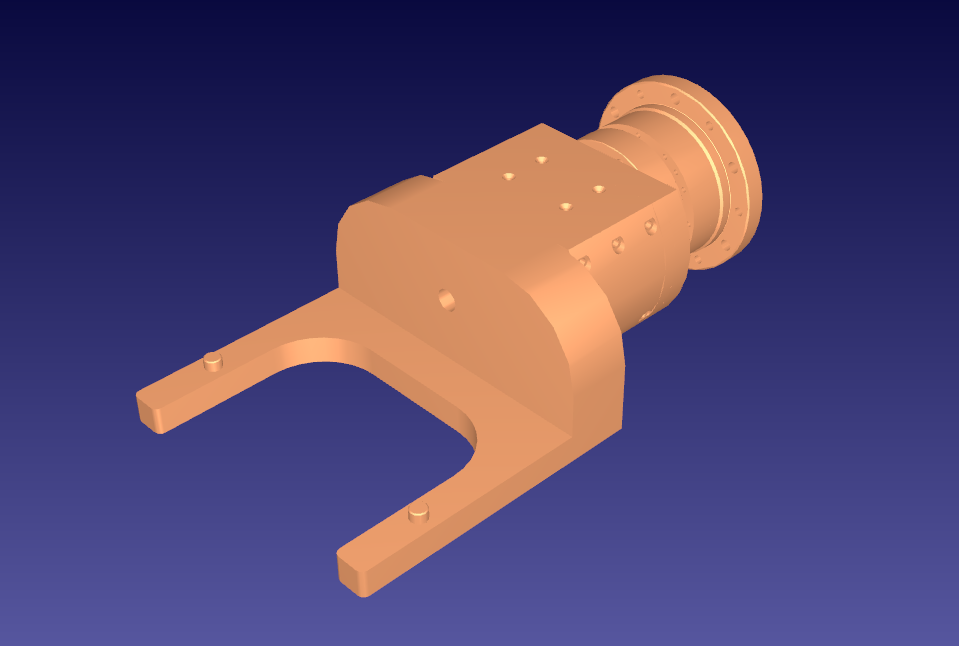

● 客製化快速切換機械手臂末端夾爪
另外馬來西亞團隊也協助客戶使用了快速更換機器人末端夾爪的功能,增強了機械手臂應用的靈活性!
不同的機器人末端工具之間可以快速高效地切換,方便處理各種工件與製程。讓客戶可以無縫切換加工任務,減少停機時間和設置時間,同時擴大他們處理各種項目的能力。
