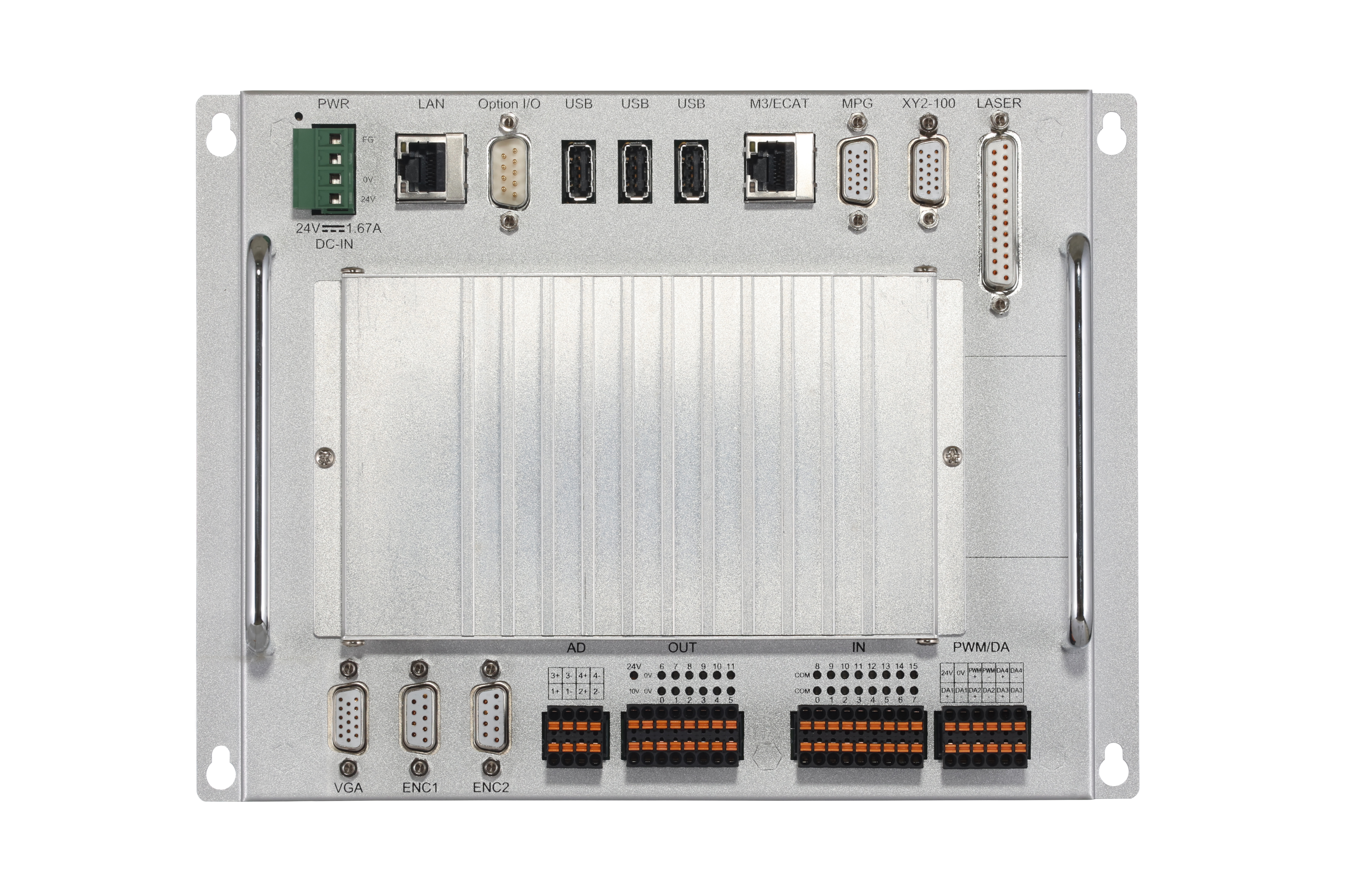

730SA 雷射振鏡控制器
730SA 雷射振鏡控制器
硬體效能提升,更有效提升大圖操作及傳輸效率,適合用於多軸數加工應用情境。
特色說明
規格表
檔案下載
730SA 雷射振鏡控制器
○ 標準規格
- 不支援功能
△ 配選規格
產品規格
型號
730SA
振鏡控制介面
XY2-100
雷射源介面
25PIN雷射源介面
IO(標配/選配)
16I8O/max.4096I4096O
支援軸向
標配1軸(max.5軸)
軸向控制方式**
M3 / EtherCAT
DA/AD
3DA/4AD
電壓輸入
直流24V1A
USB
3
資料傳輸
LAN,USB,RS485
