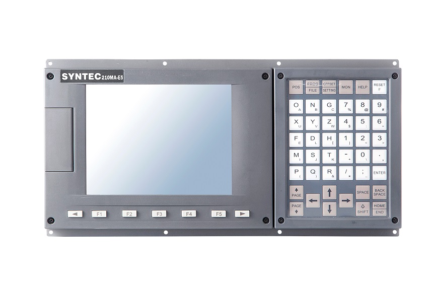

210MA-E5,210MB-E5
在全新210-E系列的基礎上增加了五軸連動及RTCP的功能,以達到需高精度曲面的複雜加工。
多軸群的高性能產品
210MA-E5和210MB-E5控制器搭配高性能主機板,不僅支援安川Mechatrolink-III串列通訊伺服系統,也支援Ethercat及RTEX的串列通訊伺服系統;最多支援16軸,支援4個軸群,支援五軸同動,可以進行複雜的加工規劃。
高精軌跡輪廓控制HPCC
高精軌跡輪廓控制使用合適曲線將線性刀軌擬合為連續軌跡,且在加工速度的規劃上不在受限於不連續的單節,因而可得到優良的加工品質
刀尖點控制功能RTCP
提供三維刀長補正功能,使用者在CAM軟體上只需計算工件外型輪廓座標,控制器會自動將刀長和磨耗值考慮進去,刀尖點永遠在工件輪廓上加工。
