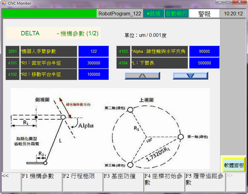

-沿襲CNC系統高速高精優點,支持路徑插補,速度規劃平順-支持轉角平滑,增加取放效率-內建算法提供奇異點規避功能-支援線性馬達Delta機型,無須自行開發算法

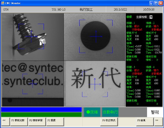

-控制器顯示視覺畫面,不需外接螢幕-控制器可設定視覺相關參數及功能-簡易校正空間坐標-G/M code 即可達成二次開發
-支援輸送帶上不停止之加工應用,適合食品業、包裝業等流水線工作-配合視覺檢測,輕鬆達成高效率自動化生產系統
